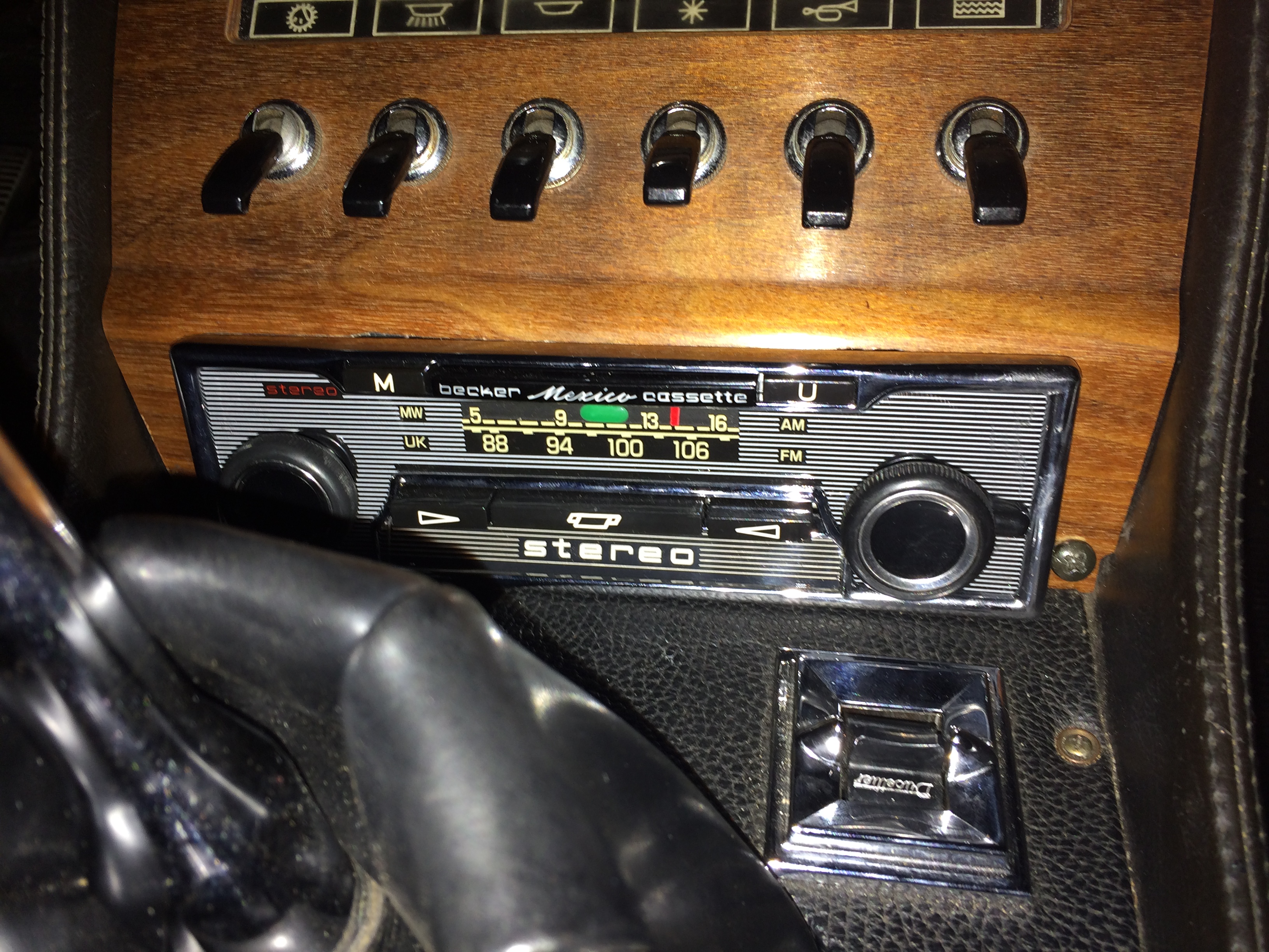

Liebe Dinogemeinde
Da die Wege zur Perfektionierung immer neue Fragen aufwerfen, frage ich mich, ob jemand Erfahrung hat mit dem Einbau eines klassischen Radios in eine Fiat-Coupe-Mittelkonsole von 1968. Normalerweise müssen diese Radios ja bei alten Autos von hinten in die Fassung geschoben werden, sodass am Schluss von vorne die Blende und die Drehknöpfe montiert werden können. Die Frage ist, wo fängt man mit dem Abschrauben an?
Danke für Eure Rückmeldungen!

Du musst auf jeden Fall auf der Sichtseite die Blende abschrauben die den Rest vom Radio am durchschieben nach hinten hindert. Wenn die Drehregler abgezogen sind, gibt es normalerweise je eine dünne Mutter die auf den Außengewinden verschraubt sind. Wenn Du Glück hast war es das, wenn nicht gibt es oft am hinteren Ende vom Radio noch einen gewindebolzen mittig an dem das Radio irgendwo festgemacht wurde, oft mit so einem Lochlechstreifen. Gruß Nico

Habe mir ein Becker-Mexico gekauft, dass sehr gut zum Dino der ersten Serie passt (siehe Bild). Wir mussten dafür das ganze Holzteil abschrauben und den Schacht auf DIN-Grösse aussägen. Unten bräuchte das Radio, wie man sieht, noch Distanz-Scheiben, damit die Blende auch schön den Schacht verdeckt. Nur das Radio irgendwie zu befestigen hat nicht geklappt, es hält aber in der Enge des Raumes von selber.

dino_1984 hat geschrieben: Nur das Radio irgendwie zu befestigen hat nicht geklappt, es hält aber in der Enge des Raumes von selber.
Hast Du die beiden Befestigungsstreben hinter der Blende montiert, die das Radio im Schacht fixieren?
https://www.koenigs-klassik-radios.de/b ... s/a-33100/
