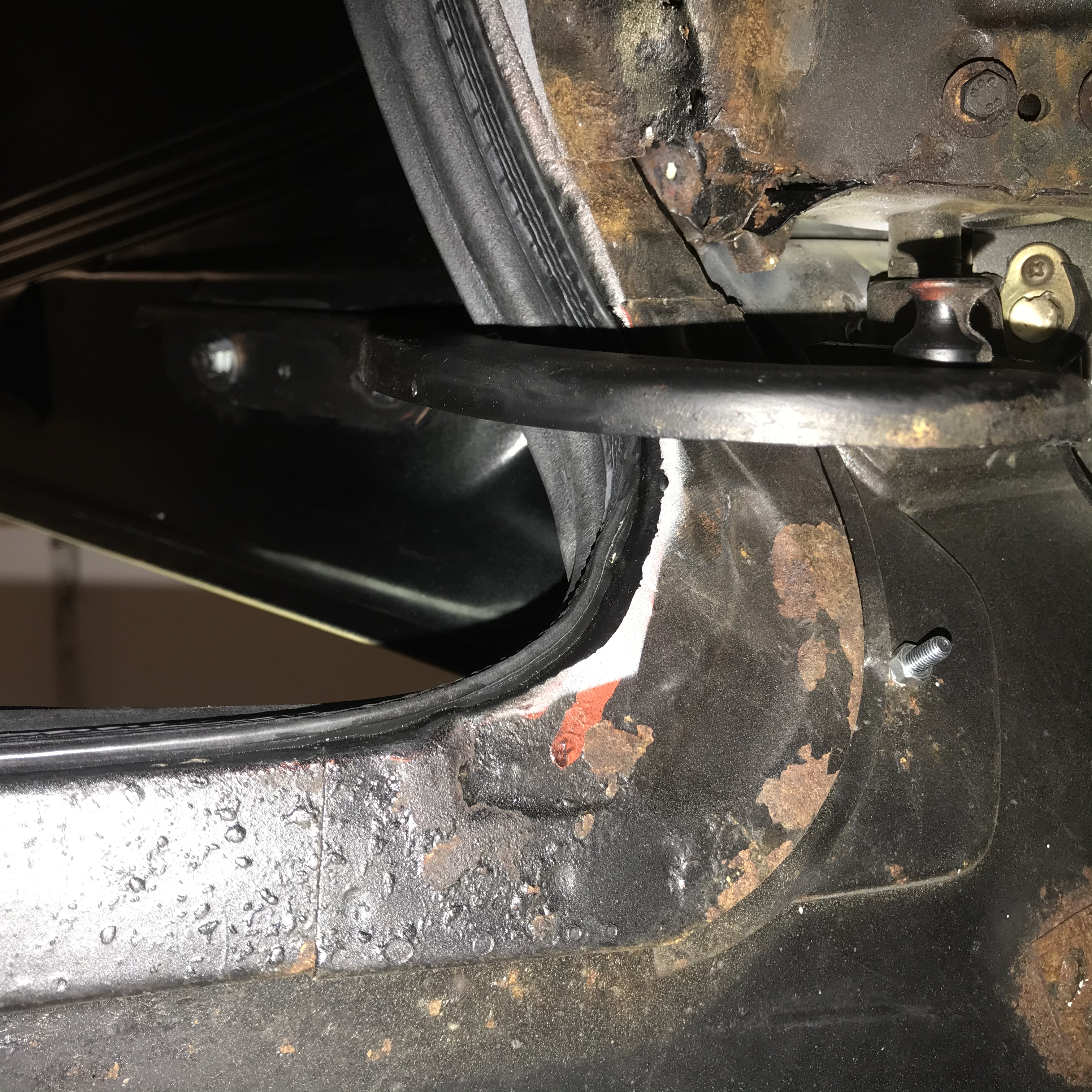

Ich nehme an Du meinst die schwarzen aussen auf der C Säule beim 2,4Litet.
Eigentlich ganz einfach, man kommt nur schlecht dran...
Die sind nur mit einer Mutter befestigt. An die kommst Du vom Kofferraum aus dran. Allerdings ist die quasi hinter dem Scharnier, d.h. wenn der Kofferraumdeckel ganz auf ist kommst Du nicht dran und wenn er ganz zu ist auch nicht. Also halb geöffnet mit Schlangenfingern gehts... und dann steckt das Ding ja unter der Heckscheibendichtung...
Anbei ein Bild, unten rechts das Gewinde mit der Mutter...
Viel Erfolg Gruß Thomas

Danke für das Foto. Meinst Du die "neue" schraube oder die verrostete? Bei mir hats weder noch!? Habe den Kofferraumdeckel weg, also freie Sicht.
Re: Lüftungsgitter C-Säule 2400 Coupe
Hi, die neue Schraube. Das Gitter hat einen Gewindestift der durchgesteckt und von unten/innen mit Mutter gesichert wird/ist.
Das fehlt definitiv bei meinem. Auf der einen Seite sehe ich das Gewinde (ohne Mutter). Habe mit Gummihammer versucht das Teil zu lösen, bewegt sich aber nichts. Auf der anderen Seite habe ich gar nichts. Die Teile wurden vermutlich von einem Vorgänger eingeklebt oder so
. (weiss leider nicht, wie man Fotos einfügen kann). Gruss luchsi
