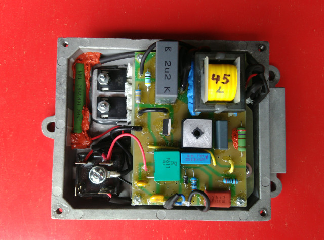

Beiträge: 1069
Re: Dinoplex
Verwendest Du die selbe Spule für mit/ohne Dinoplex? Was verwendest Du für Spulen?
Ich würde erst mal klären, ob die Dinoplex noch funktioniert. Vielleicht liegts ja nur an der Spule. Eine AEC103 ist kaum zu reparieren, aber es besteht die Möglichkeit, eine Winterburn Ignition einzubauen (im Bild). Die Winterburn ist neben der MSD die einzige Alternative, die an den Funken der Dinoplex herankommt.
Die Winterburn hab ich gerade im Dino und sie läuft super. Die MSD hab ich mal einen Tag drin gehabt, sie ist super gelaufen und am nächsten Tag nicht mehr. Ich hab den Fehler einfach nicht gefunden und dann zum Glück eine Dinoplex bekommen. Die MSD war aber nicht kaputt und hat dann beim nächsten im Dino wieder funktioniert. Komisch und ich hab das auch nicht mehr weiterverfolgt.

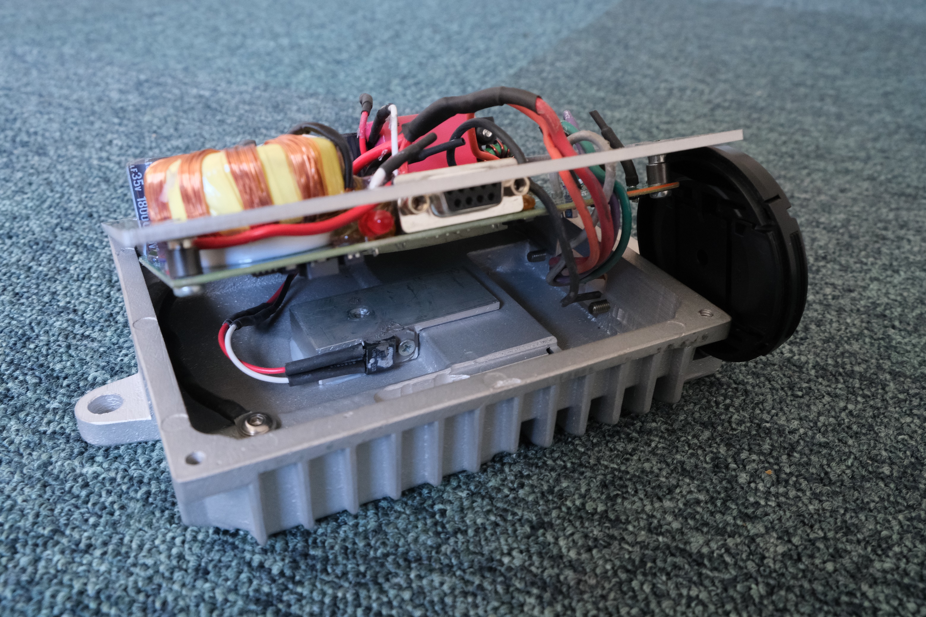

Testen ist recht einfach. Normal anschließen wie http://dinoplex.org/PDF/Dinoplex_AEC_10 ... iagram.pdf hier gezeichnet (+ und - auf den Dinoplex uzw), Zündkabel im Zündspule mit Zündkerze und Kerze an - legen.....und dan mit das Kabel von Unterbrecherkontakt - antippen. Dan musste es funktionieren.
Meistens sind die aber hinuber. Die AEC101 Zündungen funktionieren in der regel meisten noch gut, aber den Spätere AEC103 eher selten.
Ich habe schon viele MSD6AL2 platinen im AEC103 gehäuse gebaut. Habe sogar alle umbauteile dafur.
Ist neben ein Winterburn anlage eingentlich die beste lösung meiner meinung.
Funktioniert eigentlich immer, bisher noch nicht einmal ein problem mit gehabt.
Dinoplex AEC103 with MSD6AL2 build in
Und du hast recht, Tacho funktioniert nur bei Funktionierende Dinoplex (bei Spätere AEC101 und AEC103)

Für den Umbau mit MSD 6AL2 brauchst du keine weiteren Modifikationen, kannst du so mit originale Verteiler und Unterbrecherkontakten benutzen. Ich wurde aber eine neue dazu gehörende Zündspule empfehlen, das kostet fast nichts.
Vorteil von den MSD finde ich, du kannst das (später) aber auch noch mit ein Lumenition optische Sensor (oder jeder Optische/Hall Sensor), oder ein originale MSD magnetische Pickup Sensor benutzen.
Und das allerschönste an diese Anlage finde ich, wenn du eine baugleiche programmierbare MSD6AL2 Version Platine benutze, kannst du sogar total auf den mechanische Fliegewichten usw. verzichten und den 'digitale Frühverstellung' von die Anlage benutzen. Dann gibt da nur noch eine starre Welle mit Reluctorwheel und magnetische Pickup im Verteiler und das war es. Ist manchmal ein Vorteil, weil ein Original Verteiler wieder echt 100 % auf die Reihe zu bekommen..... das ist teuer.
