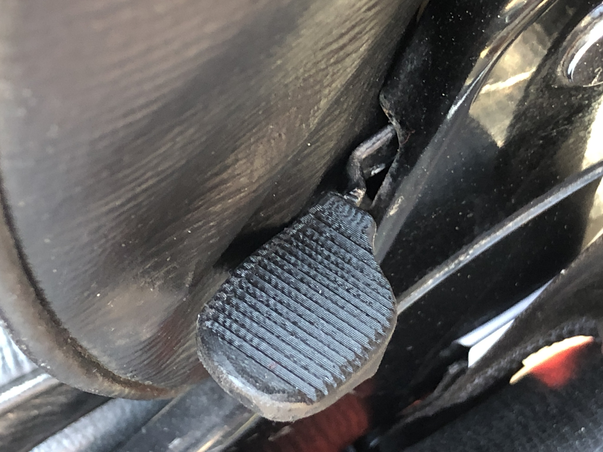

da ich gerade meine Sitze hab machen lassen waren natürlich die 2.4 spezifischen Kunststoffteile re und li abgebrochen.
Einen rechten konnte ich noch kaufen, links gibt es nirgends.
Ich werde jetzt meinen linken defekten beimodellieren ( dann Sichtbereich so gut es geht gleich ), oder den rechten scannen und spiegeln.
Dann kann ich re und li als Satz per Prototyping machen lassen.
Auf den Bildern ist der rechte.
Sollte jemand Interesse haben bitte Info

Nach vielen CAD - h ist das erste Teil gedruckt. Werde ich noch etwas nacharbeiten, polieren.
Foto folgt........incl. Preisinfos usw.

so, die Teile sind fertig designed und druckbar und verbaubar
Habe bei mir den linken eben montiert.
Geht gut auf den Zapfen, ohne Gewalt, mit etwas Kleber dran und fertig
Das finishing der 3D Druckteile ist Geschmackssache und Handarbeit. ( Feile, Schmirgel )
Das ist NICHT im Preis enthalten
Die Kosten setzen sich zusammen aus Design, zig-Versuche Montage usw., Stützkonstruktion usw.
Je Teil sind 35€ + Porto notwendig
