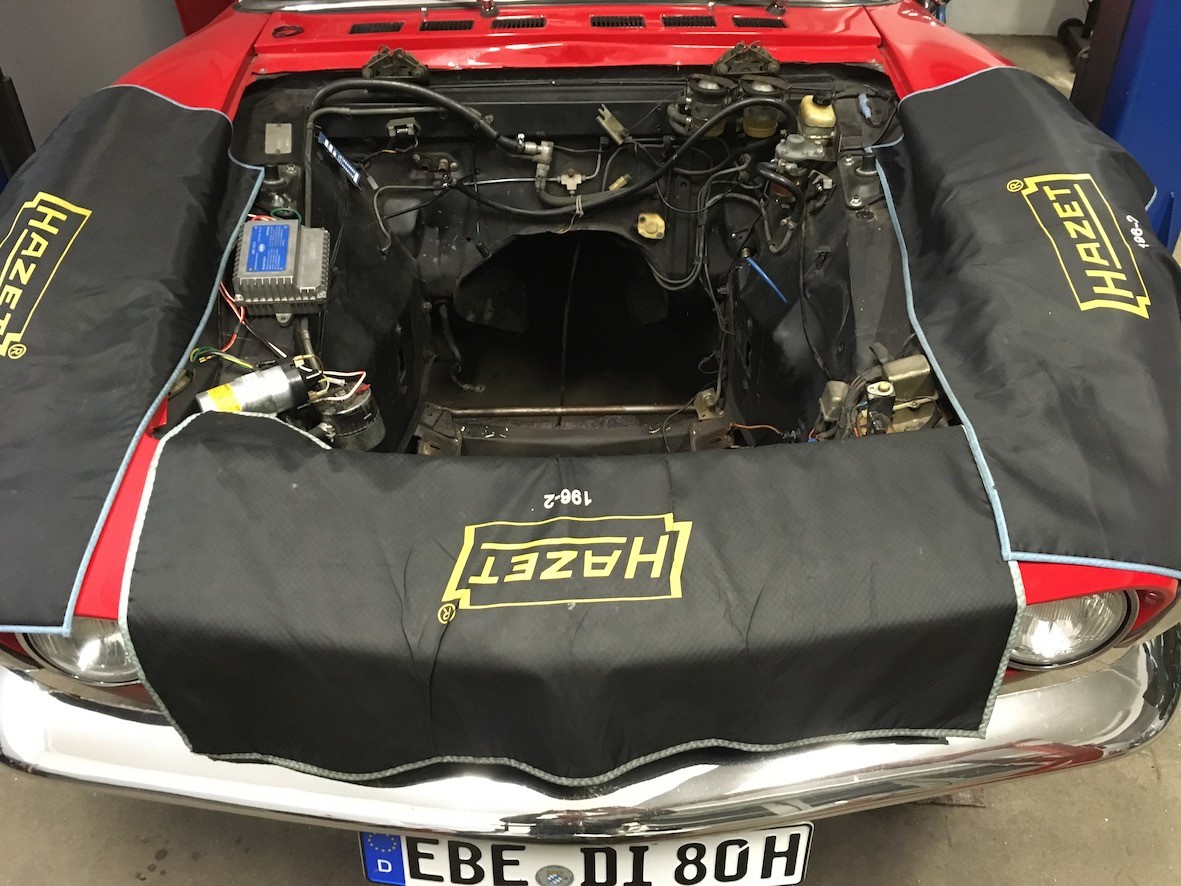

Zunächst der Motorraum ohne Motor und Getriebe

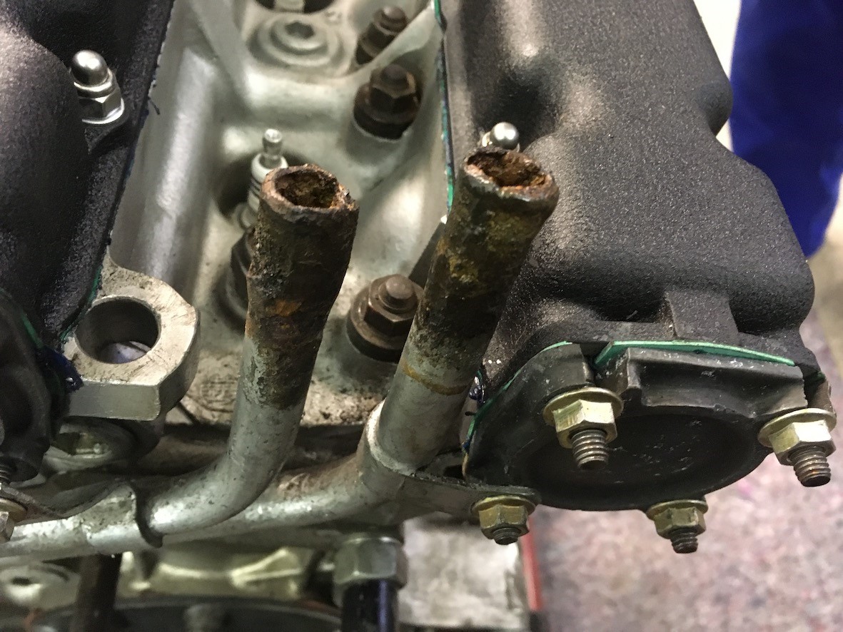

Auch das sieht nicht lecker aus, die Kühlmittelrohre

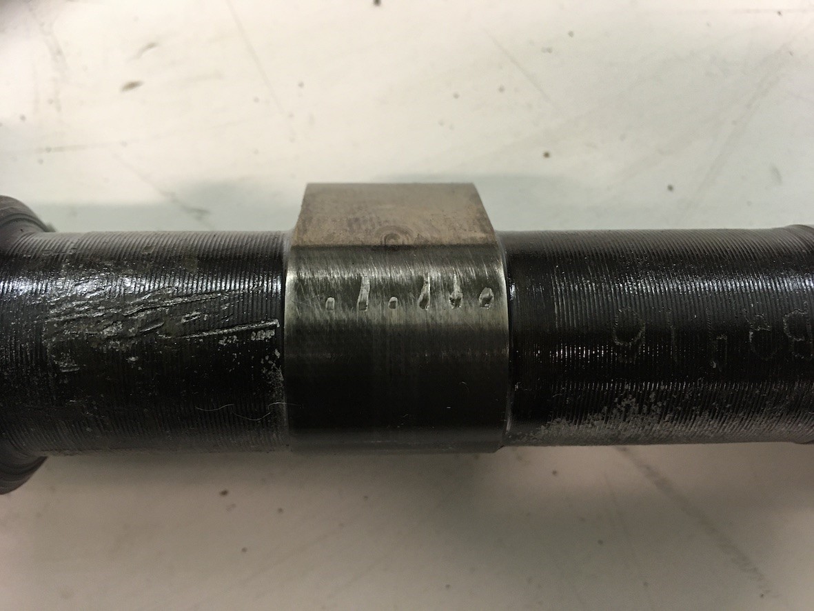

Eine Nockenwelle, die wir so nicht lassen können

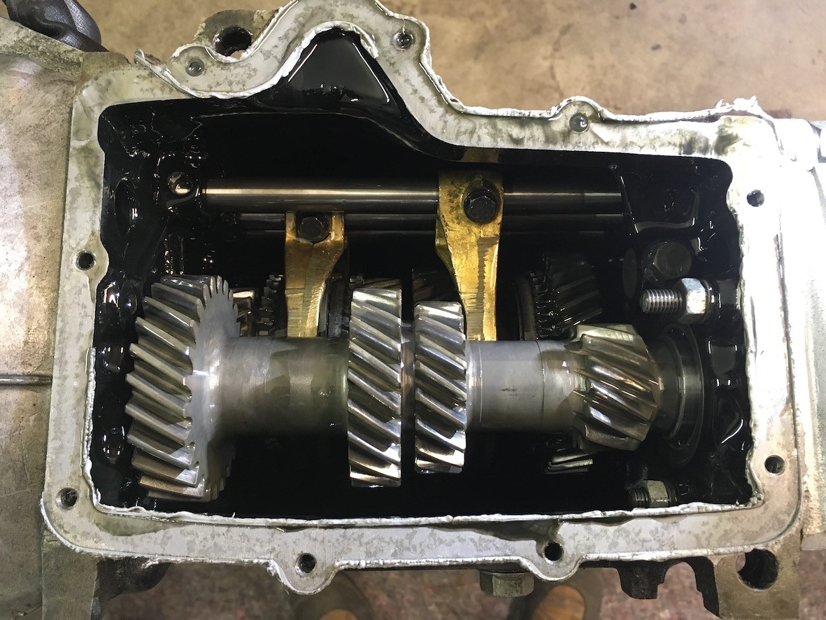

Von unten reingeschaut... sieht erst noch alles gut aus
Aber... abgenutzte Synchronrige sind sichtbar... daher rühren wahrscheinlich die Geräusche

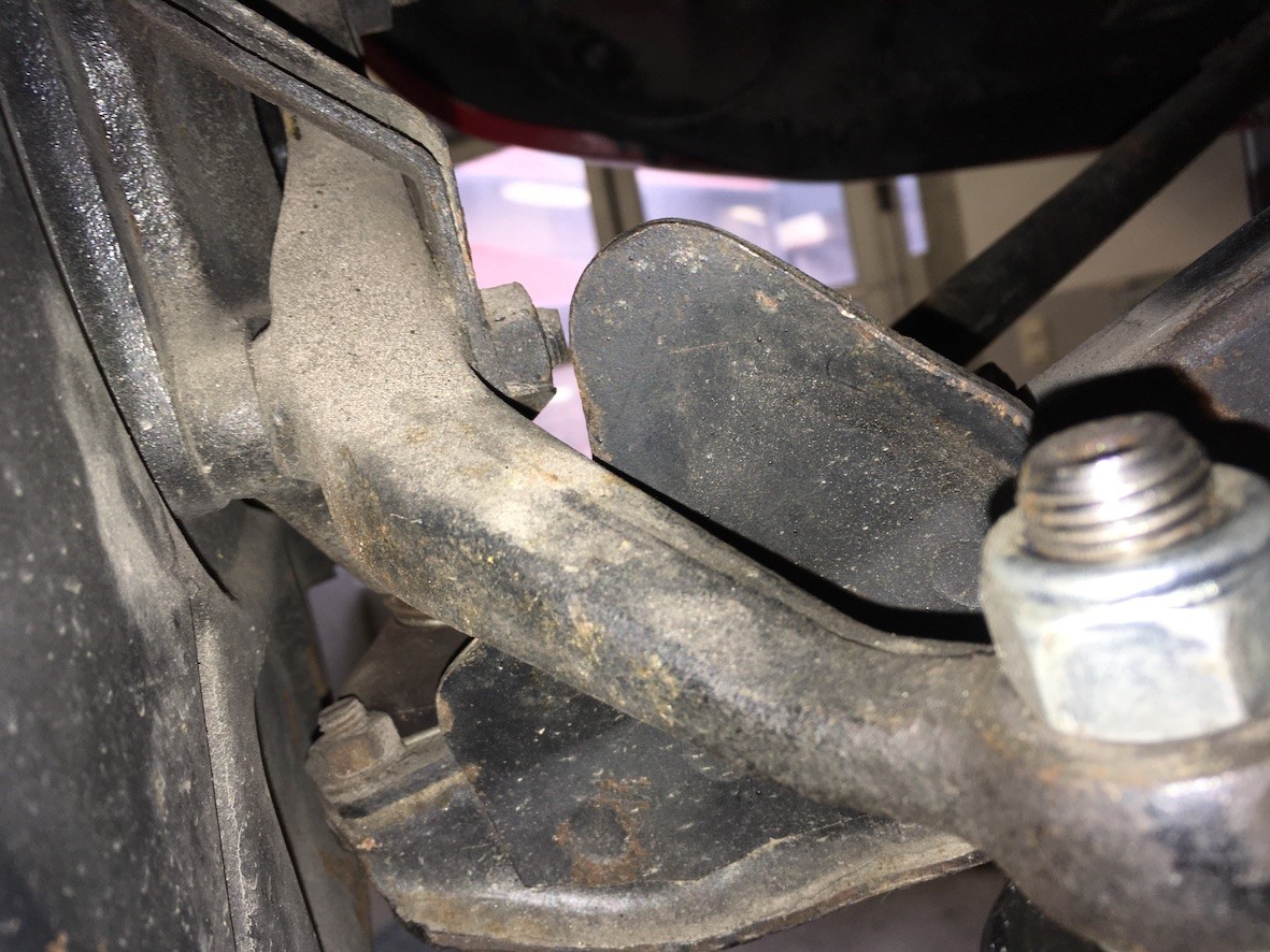

Bei ausgefedertem Rad steht der radseitige Lenkhebel am Querlenker an.

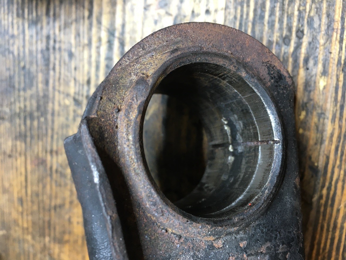

Schaden an der Querlenkeraufnahme

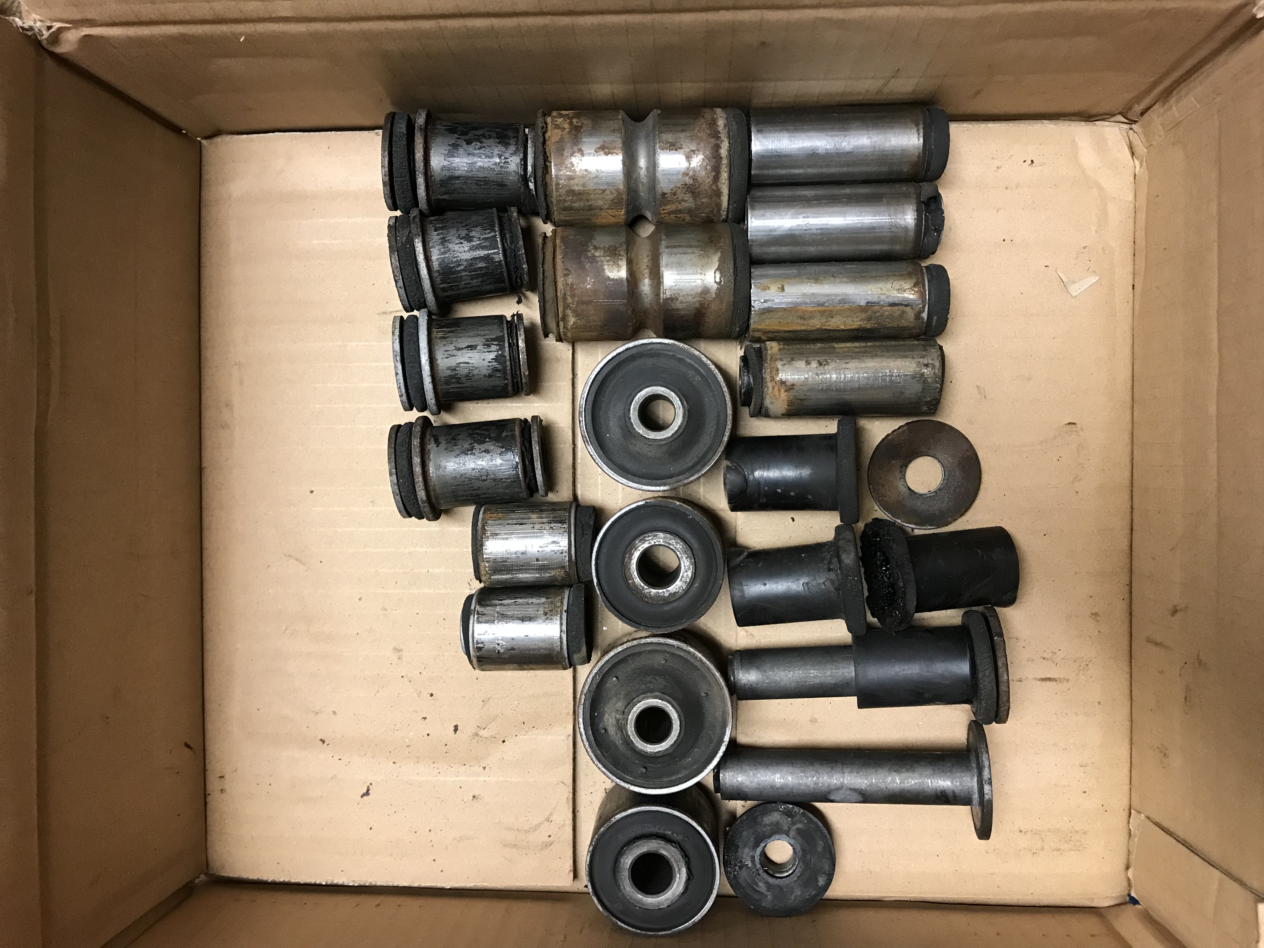

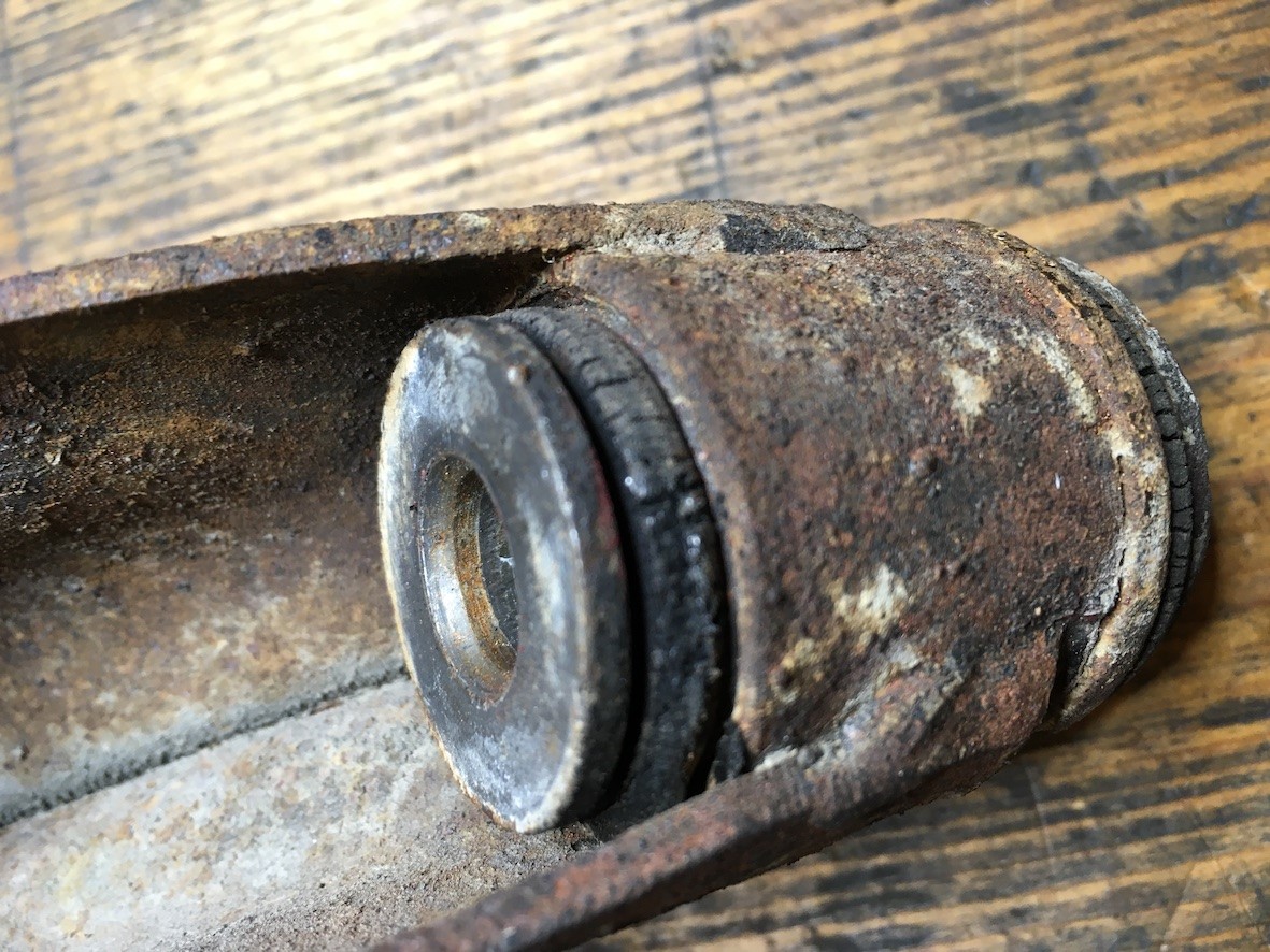

Fahrwerksbuchse mehr als end-of-lifecycle
Fahrwerksbuchsen

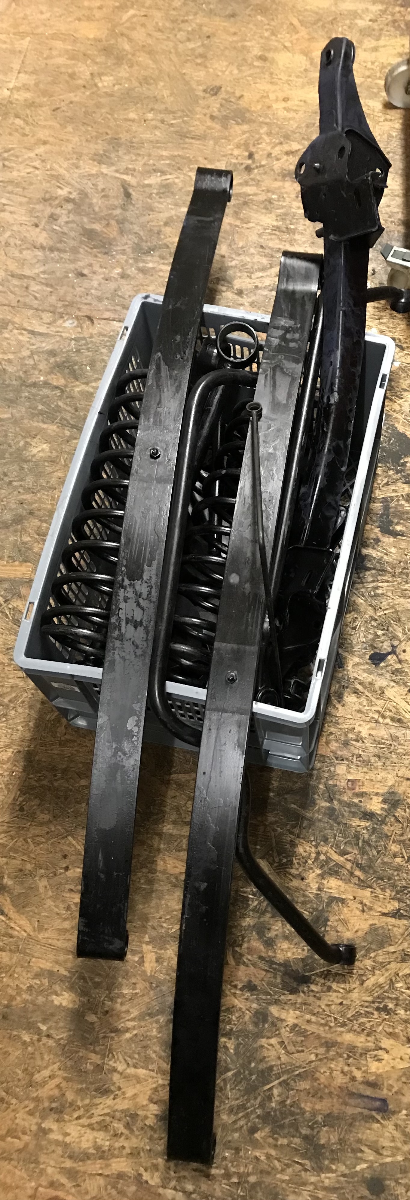

Nochmals alle Fahrwerksteile vor der Überholung
Alle ausgepressten Buchsen auf einen Blick (2-Tonnen-Presse)

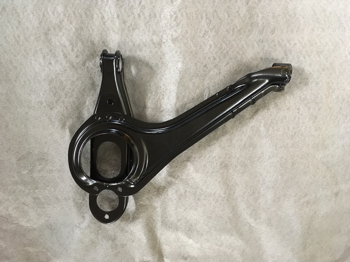

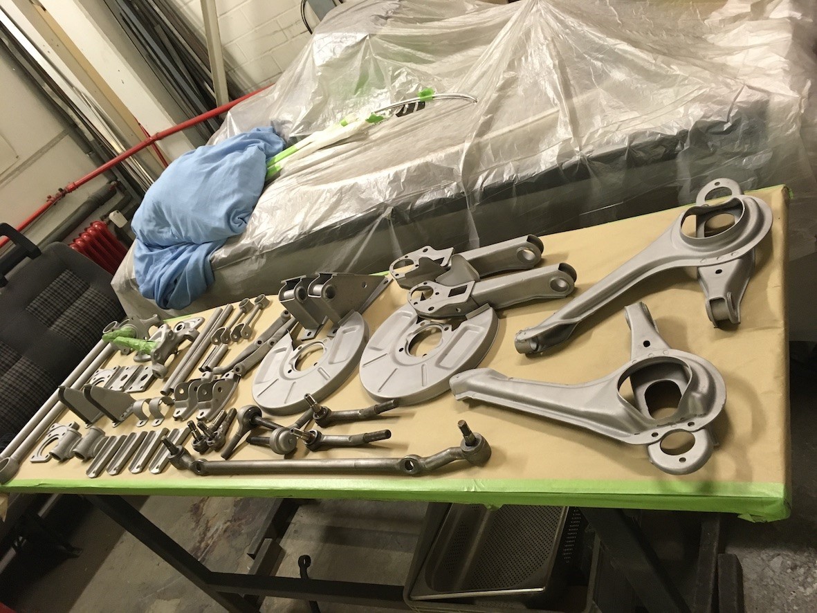

Die Fahrwerkskomponenten nach der Überholung und vor dem Einbau.
Stabilisatorstreben und obere Querlenkeraufnahmen und Blattfederaufnahmen.jpg

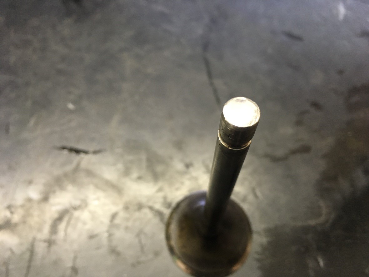

Das nächste Problem sind die Ventile, die wegen Überlänge gekürzt wurden; dadurch wurde natürlich die Legierung beschädigt, was an der beschädigten Stelle zu einem Grat geführt hat durch Beanspruchung... kein Bauteil also, dem ich 2.000 km am Stück mehr vertrauen möchte.

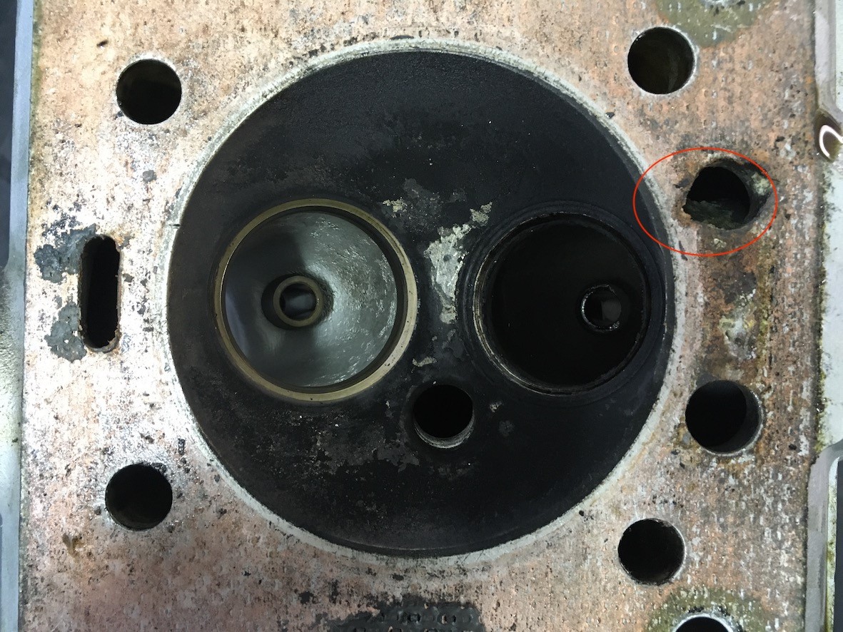

Zylinderkopf_Aussparung für Kühlwasser robben sich schon in Richtung Brennraum... auch nur eine Frage der Zeit, bis das ins Auge geht.

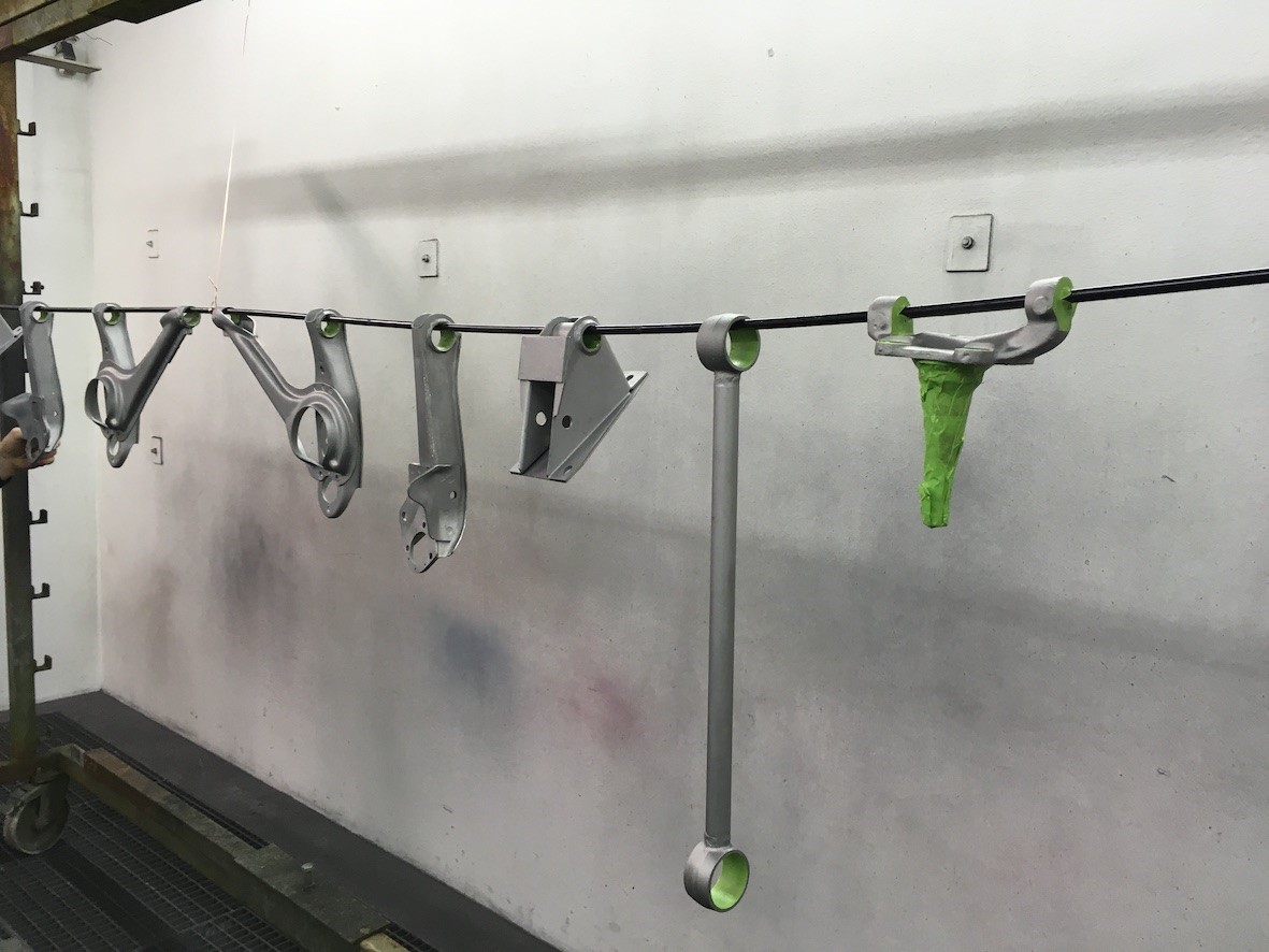

Beiträge: 588
Ach wie sich manchmal die Bilder gleichen….
Alle Buchsen entfernt und Fahrwerk bereit für Chassislack.
